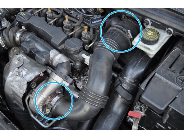

  1. Sécurité d'abord : coupez le contact et débranchez la batterie (retirez la cosse négative)
  2. Localisez le débitmètre entre le filtre à air et l'admission moteur
  3. Retirez le boîtier du filtre à air si nécessaire pour accéder au capteur
  4. Débranchez le connecteur électrique en appuyant sur la languette de verrouillage
  5. Dévissez les fixations (généralement 2 à 4 vis selon les modèles)
  6. Sortez délicatement le capteur de son logement
Une fois le capteur démonté, place au nettoyage proprement dit :
  • Pulvérisez généreusement un nettoyant spécifique pour capteur MAF sur les éléments sensibles
  • Laissez agir 5 à 10 minutes (le temps de boire un café)
  • Attention : ne touchez JAMAIS le fil chaud avec vos doigts ou un chiffon, c'est ultra fragile
  • Laissez sécher naturellement, pas d'air comprimé agressif
  • Remontez dans l'ordre inverse et reconnectez la batterie
