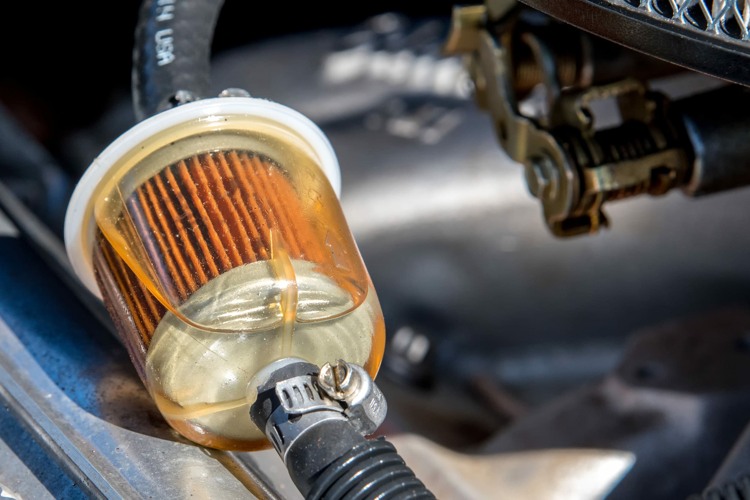

Le diagnostic visuel : Si votre filtre est accessible, inspectez-le. Un filtre transparent permet de voir directement s'il est plein de saletés. Vérifiez aussi les conduites pour détecter d'éventuelles fuites.
