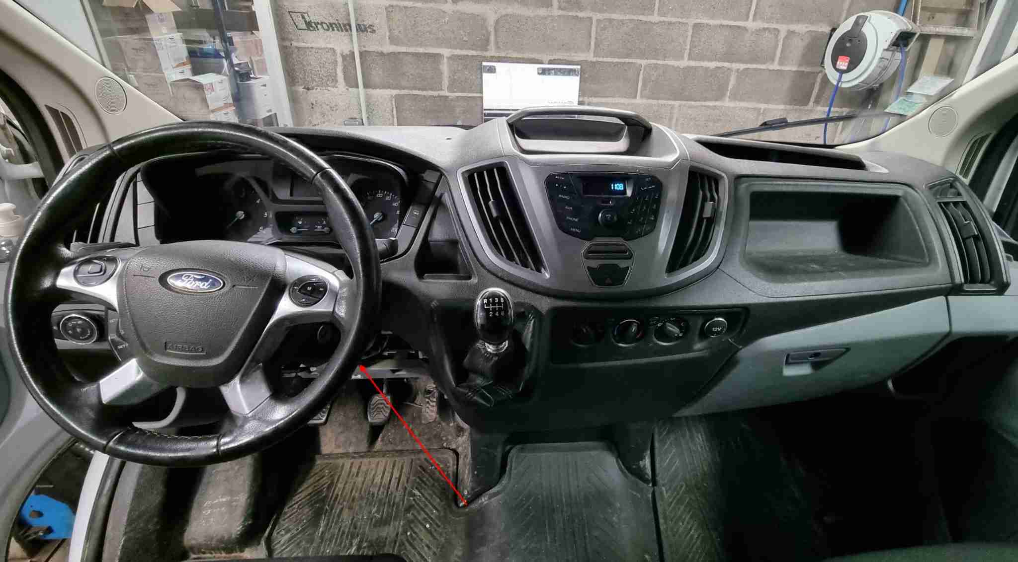

Sur le Ford Transit, la prise OBD2 est astucieusement placée sous le cache plastique situé en dessous du volant. Pour accéder à la prise, vous aurez besoin de déclipser ce cache. Cet emplacement spécifique offre un accès facile et direct, permettant ainsi une connexion rapide à votre équipement de diagnostic sans nécessiter de démontage complexe ou d'utilisation d'outils spéciaux.

L'emplacement sous le cache plastique en dessous du volant assure que la prise OBD2 est non seulement bien protégée mais aussi facilement accessible pour les diagnostics. Que vous soyez un professionnel de l'automobile ou un propriétaire cherchant à effectuer des vérifications de routine, diagnostiquer votre Ford Transit devient une opération simple et accessible à tous.
Habitacle Ford Transit
