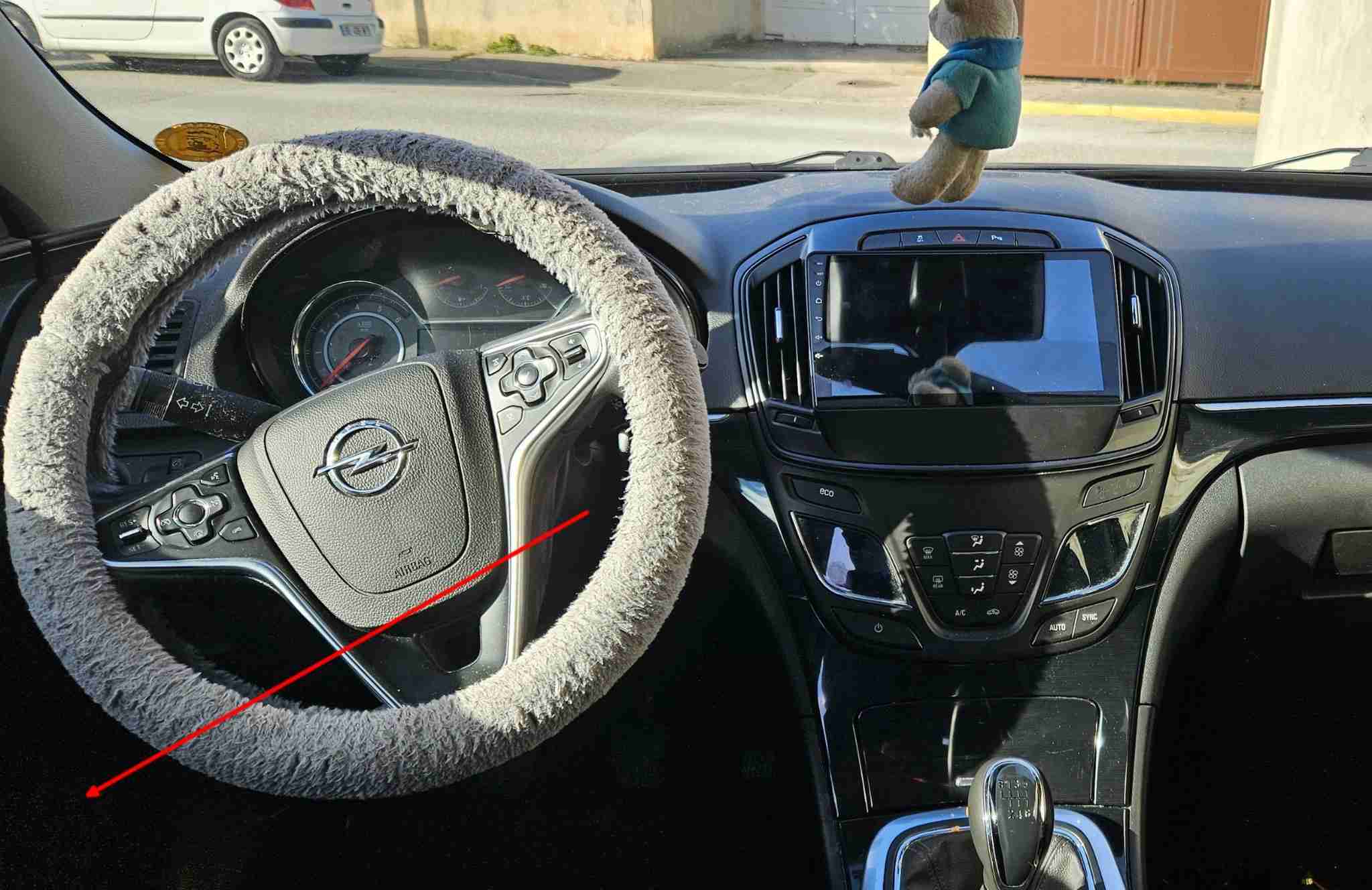

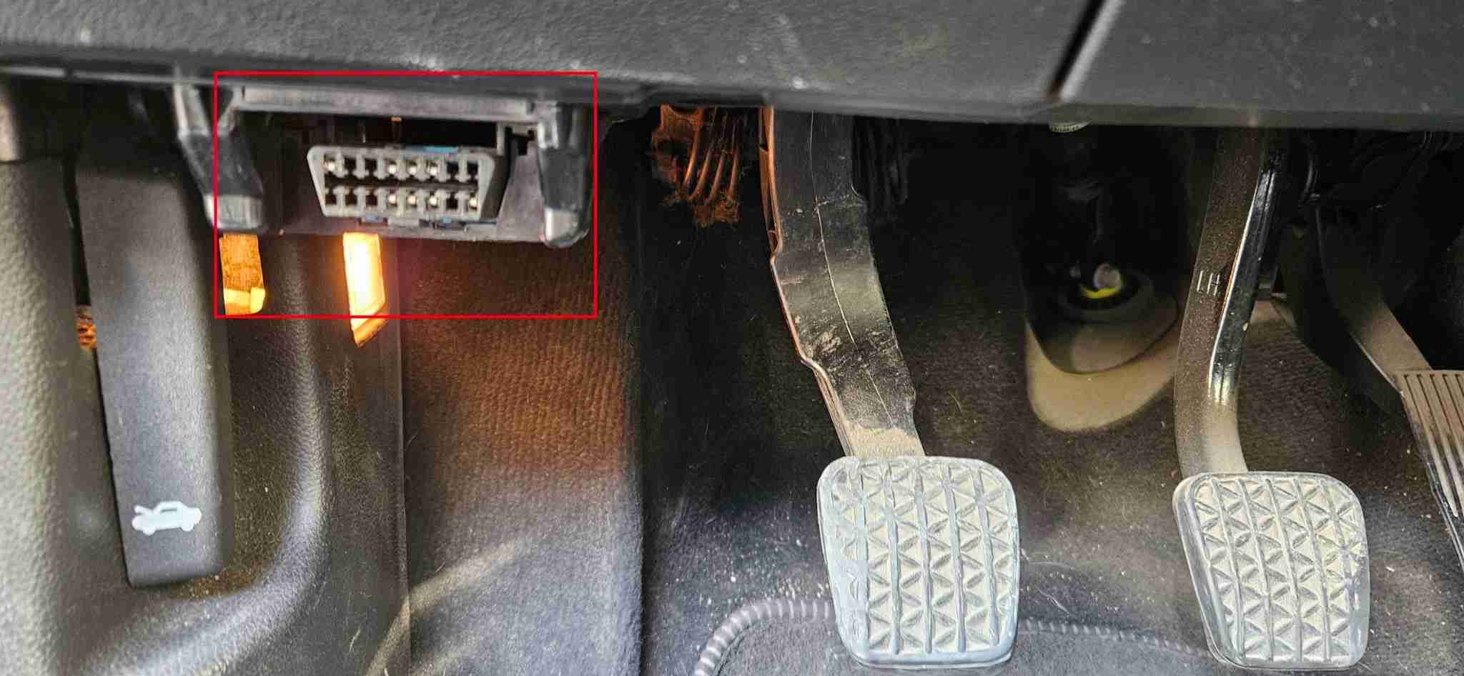

Sur l'Opel Insignia A phase 2, la prise OBD2 est située sous le tableau de bord, à gauche du pédalier, juste à côté de la tirette d'ouverture du capot. Cet emplacement spécifique offre un accès facile et direct, permettant ainsi une connexion rapide à votre équipement de diagnostic sans la nécessité de retirer des panneaux ou d'utiliser des outils spéciaux.
Grâce à ces indications, trouver et accéder à la prise de diagnostic sur votre Opel Insignia A phase 2 est simplifié.
L'emplacement sous le tableau de bord, à gauche du pédalier, à côté de la tirette d'ouverture du capot, assure que la prise OBD2 est non seulement bien protégée mais aussi facilement accessible pour les diagnostics. Que vous soyez un passionné d'automobile expérimenté ou un novice, diagnostiquer votre Opel Insignia A phase 2 devient une tâche aisée et à la portée de tous.
Habitacle Opel Insignia A phase 2
Prise OBD2 Opel Insignia A phase 2
