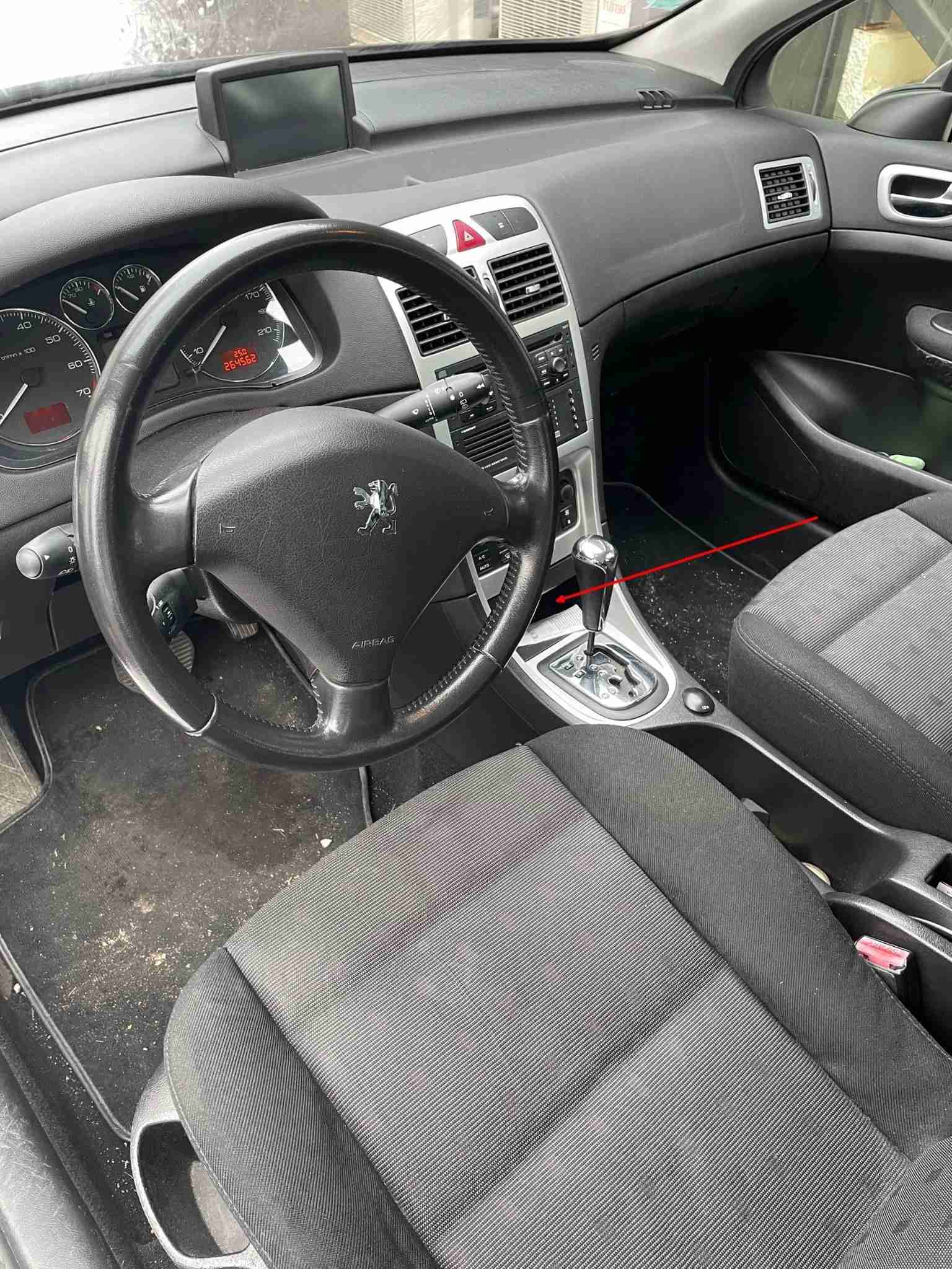

Sur la Peugeot 307 phase 2, la prise OBD2 est située sous le cendrier. Pour accéder plus facilement à la prise, il est recommandé d'enlever le cendrier ainsi que la protection plastique située en dessous. Cette manipulation simple permet de révéler la prise OBD2 sans nécessiter l'utilisation d'outils spéciaux. Cet emplacement spécifique offre un accès direct, facilitant ainsi une connexion rapide à votre équipement de diagnostic.
Grâce à ces indications, trouver et accéder à la prise de diagnostic sur votre Peugeot 307 phase 2 est simplifié.
L'emplacement sous le cendrier, après avoir enlevé celui-ci ainsi que la protection plastique en dessous, assure que la prise OBD2 est non seulement bien protégée mais aussi facilement accessible pour les diagnostics. Que vous soyez un passionné d'automobile expérimenté ou un novice, diagnostiquer votre Peugeot 307 phase 2 devient une tâche aisée et à la portée de tous.
