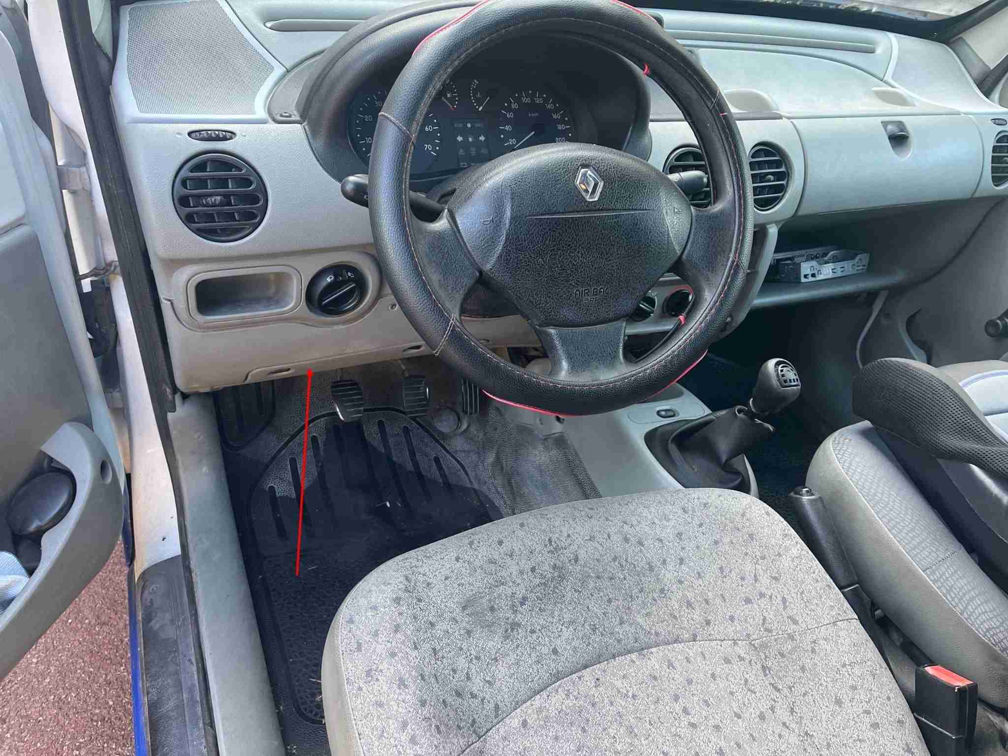

Sur le Renault Kangoo, la prise OBD2 est située dans la boîte à fusibles, en dessous du bouton de réglage de hauteur des phares. Pour y accéder, vous devrez peut-être ouvrir ou retirer le panneau de la boîte à fusibles, ce qui peut se faire facilement sans l'utilisation d'outils spéciaux. Cet emplacement spécifique offre un accès facile et direct, permettant ainsi une connexion rapide à votre équipement de diagnostic.
Grâce à ces indications, trouver et accéder à la prise de diagnostic sur votre Renault Kangoo est simplifié.
L'emplacement dans la boîte à fusibles, en dessous du bouton de réglage de hauteur des phares, assure que la prise OBD2 est non seulement bien protégée mais aussi idéalement située pour un accès facile lors des diagnostics. Que vous soyez un professionnel de la réparation automobile, un gestionnaire de flotte, ou simplement un propriétaire cherchant à effectuer des diagnostics de base, diagnostiquer votre Renault Kangoo devient une tâche aisée et à la portée de tous.
habitacle renault kangoo
