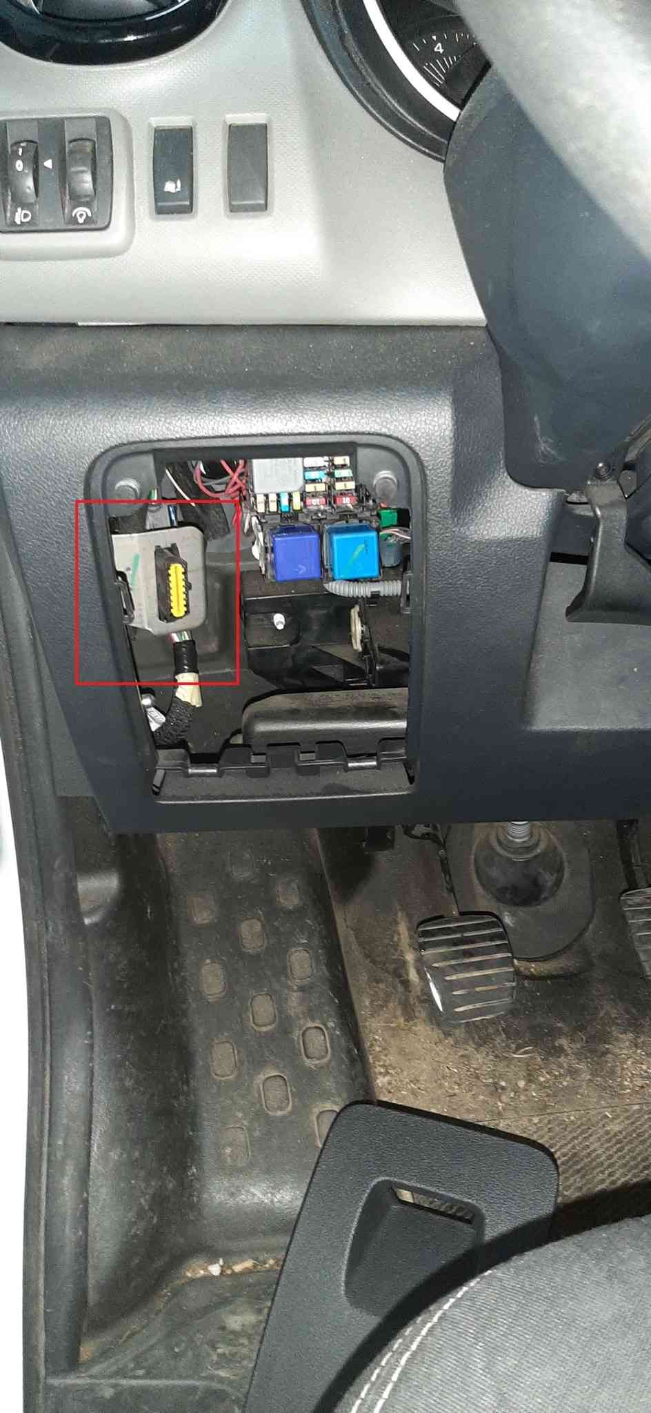

Sur le Renault Trafic 3, la prise OBD2 est située côté conducteur, à gauche sous le cache de la trappe à fusibles. Pour y accéder, vous devrez peut-être retirer ce cache, ce qui peut se faire facilement sans l'utilisation d'outils spéciaux. Cet emplacement spécifique offre un accès facile et direct, permettant ainsi une connexion rapide à votre équipement de diagnostic.
Grâce à ces indications, trouver et accéder à la prise de diagnostic sur votre Renault Trafic 3 est simplifié.
L'emplacement côté conducteur, à gauche sous le cache de la trappe à fusibles, assure que la prise OBD2 est non seulement bien protégée mais aussi idéalement située pour un accès facile lors des diagnostics. Que vous soyez un professionnel de la réparation automobile, un gestionnaire de flotte, ou simplement un propriétaire cherchant à effectuer des diagnostics de base, diagnostiquer votre Renault Trafic 3 devient une tâche aisée et à la portée de tous.
Habitacle Renault Trafic 3
Prise OBD2 Renault Trafic 3
