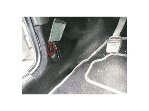

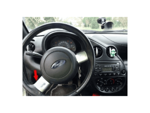

Sur le Ford StreetKa, la prise OBD2 est située dans l’habitacle, côté conducteur. Elle se trouve sous le tableau de bord, juste à gauche de la colonne de direction, au-dessus des pédales. Un petit cache plastique peut dissimuler le connecteur, mais son accès reste simple et rapide.
Il s’agit d’un connecteur 16 broches conforme à la norme OBD2 sur les modèles à partir de 2004. Pour les modèles plus anciens, une vérification de la compatibilité OBD2 est recommandée.

volant ford street ka
prise obd ford street ka
