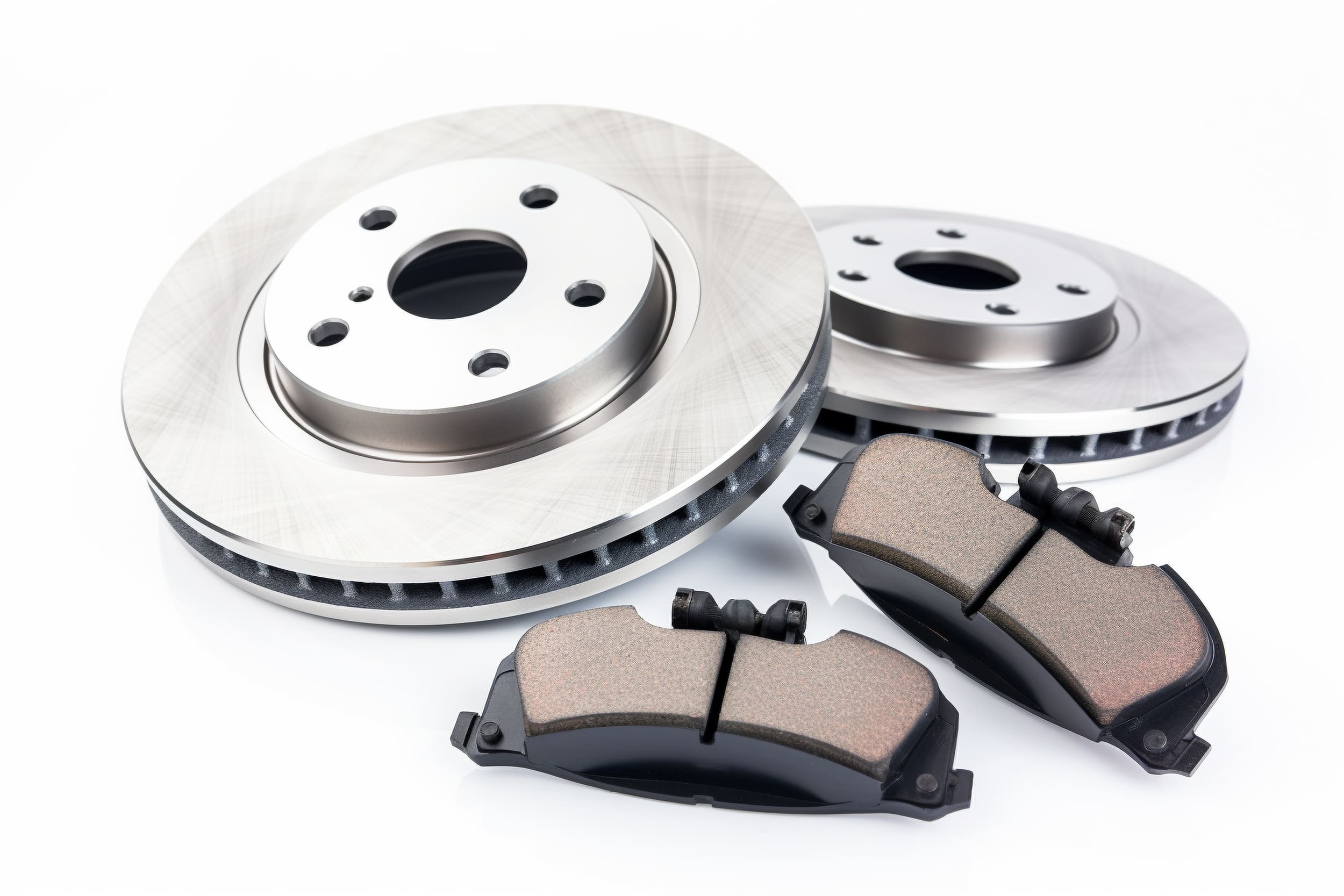

À quoi servent les disques de freinage
Les disques de frein, c'est un peu les héros discrets de votre véhicule. Leur mission ? Transformer l'énergie cinétique en chaleur pour ralentir ou stopper votre bolide. Concrètement, quand vous appuyez sur la pédale, les plaquettes viennent serrer le disque, créant une friction qui freine la roue.
Ce système équipe aussi bien les voitures que les motos et même les vélos haut de gamme. Sur la plupart des véhicules modernes, vous trouverez des freins à disque à l'avant (parfois les quatre roues), car ils offrent une puissance de freinage bien supérieure aux freins à tambour d'antan.
Le truc, c'est que ces disques bossent dans des conditions extrêmes : températures qui montent jusqu'à plusieurs centaines de degrés, exposition à l'eau, au sel, à la poussière... Bref, pas franchement la vie de château. D'où l'importance d'un entretien régulier pour garantir votre sécurité sur la route.
