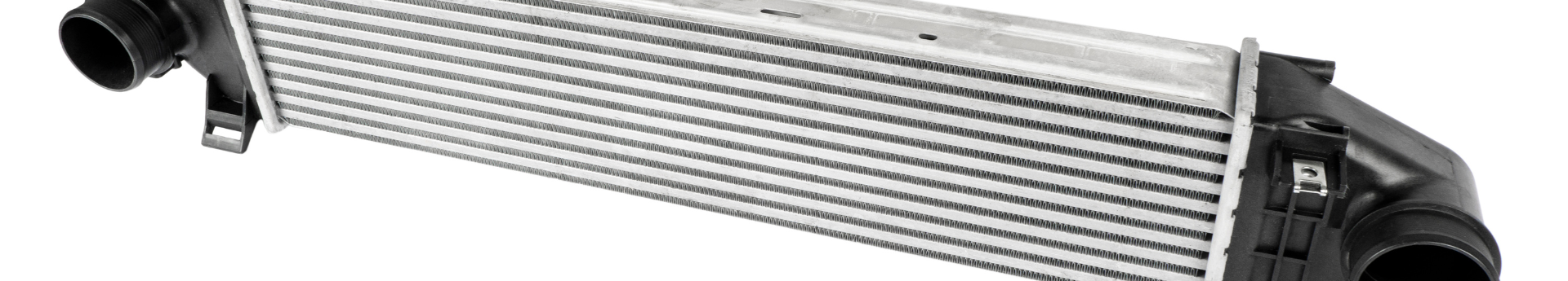

Nettoyage complet (la méthode efficace) :
  1. Démontez l'intercooler du véhicule (notez bien l'emplacement des fixations)
  2. Inspectez l'état général de la pièce et des joints
  3. Aspergez l'intérieur avec un nettoyant spécifique ou du white spirit
  4. Laissez agir 10-15 minutes pour dissoudre les résidus d'huile
  5. Rincez au nettoyeur haute pression (type Karcher) en visant les conduits internes
  6. Laissez sécher complètement avant le remontage (c'est crucial)
Pour les cas vraiment costauds, vous pouvez faire tremper l'intercooler dans du gasoil ou de l'essence pendant quelques heures. Mais attention aux précautions de sécurité : travaillez dans un endroit ventilé et loin de toute source de chaleur.
